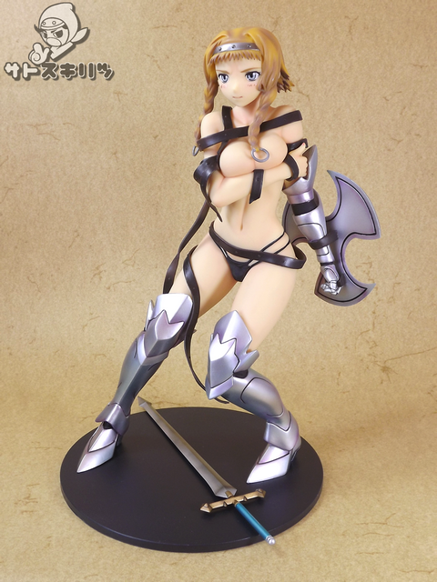

Pour illustrer ce tuto, nous allons nous occuper du cas de la figurine Reina 1/6 de Daïki Kôgyô.
Comme souvent avec ce fabricant, les socles sont de vulgaires cercles noirs qui tranchent radicalement avec le travail effectué sur le sculpte des personnages. Nous allons donc voir, en plusieurs étapes, comment y remédier et mettre un peu de couleurs dans tout ça.

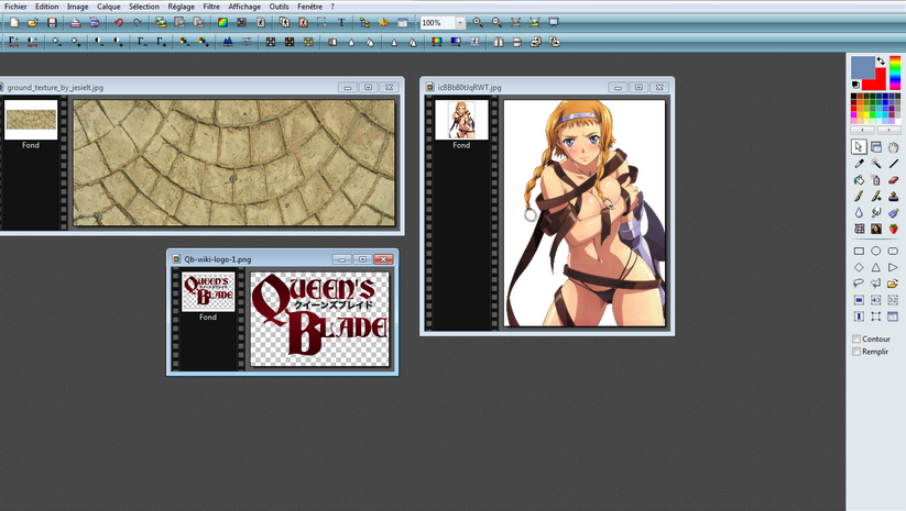

Ouvrez vos images avec le logiciel:
Nous avons donc 3 éléments, le logo, le personnage et le pavage que l'on va appeler "background"

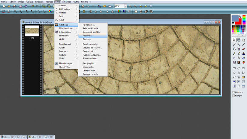

Pour commencer appliquons un filtre aquarelle sur ce dernier afin de lui donner un rendu un peu plus manga/anime:

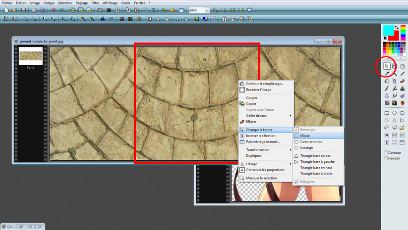

A l'aide de votre souris creer une selection en selectionnant la partie qui vous intéresse le plus:

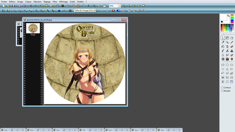

Assurez-vous que les dimensions hauteur/largeur soit égales (click droit/paramétrage manuel, ou icône "=" bleue en bas à droite) puis faites click droit/changer la forme/ellipse, dans la mesure ou votre socle est circulaire. Ensuite click droit/recadrer. Vous vous retrouvez donc avec un background rond.

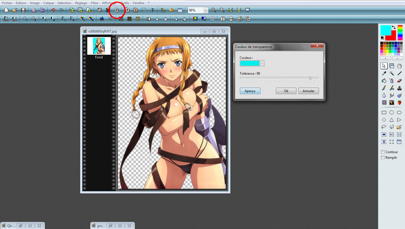

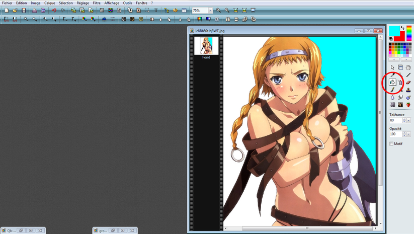

Il vous faut donc créer une transparence, pour cela utilisez une couleur qui ne se trouve pas dans l'image (du vert primaire ou du bleu cyan est le plus souvent utilisé) et appliquez la sur le fond à l'aide de l'outil "pot de peinture".
Créez ensuite la transparence avec une tolérance élevée (80-90). Soyez sûrs que d'autres couleurs n'ont pas disparues entre temps, si c'est le cas recommencer l'opération en baissant la tolérance. Voilà, vous avez créé un render !

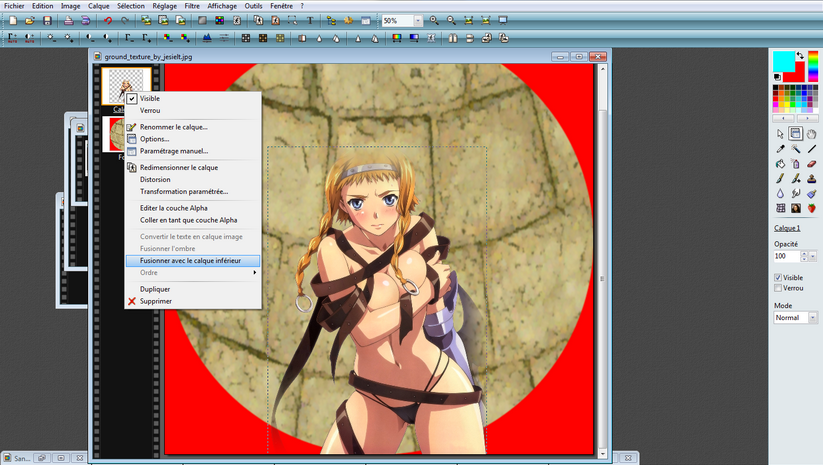

Faites ensuite click droit/copier, et copiez le perso en tant que calque sur le background. Mettez donc ce dernier en avant puis click droit/coller.
Une fois le perso mis en place comme vous l'entendez, click droit/fusionner avec le calque inférieur.

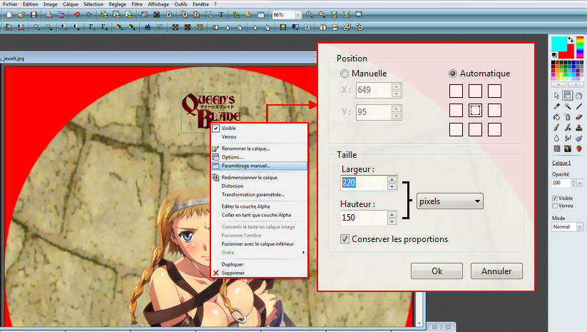

Faites donc de même avec le logo. En le collant, si vous vous apercevez que celui-ci est un poil trop petit. Click droit/paramétrage manuel pour modifier les dimensions.
Après quelques modifications de couleur (réglages/remplacer une gamme) pour que le logo se fonde dans le sol, fusionnez avec le calque inférieur.

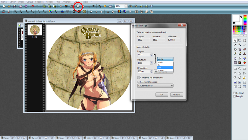

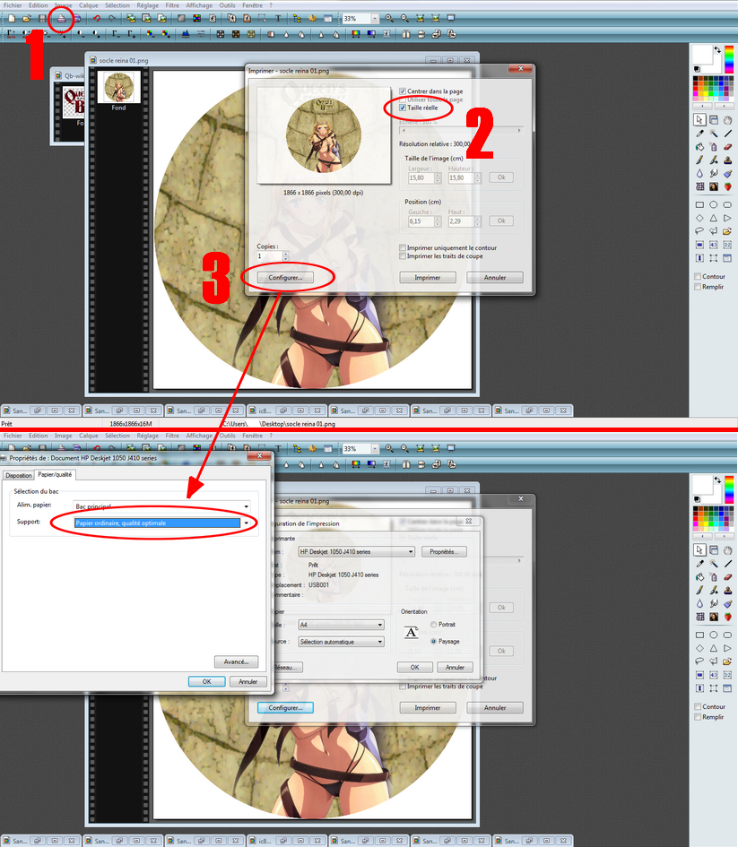

Ajustez la taille de votre sticker pour qu'elle soit adaptée a celle de votre socle.
Changez l'unité de mesure de pixels à centimètre et tapez les dimensions de votre socle. Il est important d'avoir une résolution élevée (minimum 300 dpi, ou pixels par cm) lorsque vous imprimez votre image.

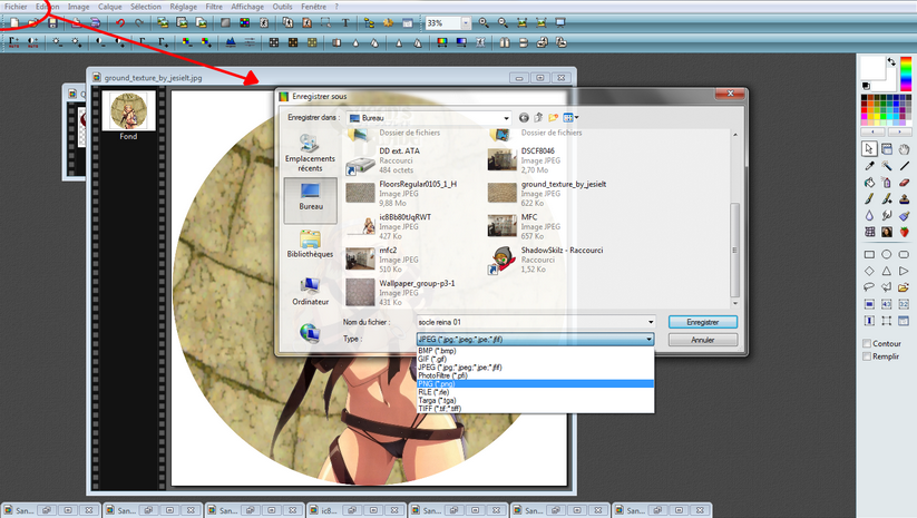

Par mesure de sécurité enregistrez l'image finalisée:
Onglet fichier (ou clic droit) /enregistrer sous, changez le format en PNG, format qui n'altère pas la qualité de l'image. Occupez vous ensuite de l'impression:
Cliquez sur l'icône imprimante situé sur la barre d'outils en haut. Dans la fenêtre qui s'ouvre, cochez "taille réelle" car il faut qu'à la sortie l'autocollant soit de la même taille que le socle (les dimensions que vous avez entré précédemment). Allez ensuite dans l'onglet "configurer" pour choisir l'option "papier ordinaire, qualité optimale" pour obtenir une haute qualité d'impression.
Vous pourrez aussi choisir "papier photo, qualité optimale" si vous avez:
  • un papier autocollant imprimable de bonne qualite
  • une imprimante permettant ce genre d'impression
Une fois sûr que les bonnes options sont sélectionnées, vous pouvez imprimer.

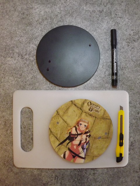

Apres 24h, découpez l'autocollant à l'aide d'un cutter en laissant un demi millimètre de marge pour être sûr qu'il ne dépasse pas des bords du socle. Pour les gens moins à l'aise avec le cutter, nous vous conseillons les petits ciseaux coupe-ongles qui ont les lames arrondies, ce qui facilitera la découpe.
Sans enlevez le film de protection, positionnez l'autocollant sur le socle afin de déterminer l'angle qui ira le mieux (pensez à la pose de votre figurine). Coloriez ensuite le dessus des "pegs" avec un marqueur afin de retrouver leurs emplacements sur mon sticker en le plaçant contre. Découpez les petits trous pour pouvoir passer les pegs, il faut découper un diamètre un peu plus gros pour qu'ils passent sans trop de difficultés, tant que ça ne dépasse pas des pieds de la figurine, ça ne se verra pas.
Une fois les trous effectués, refaites un essai pour être sûr que tout rentre et que l’autocollant ne dépasse pas.

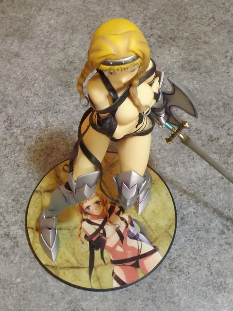

Maintenant la partie la plus délicate... Enlevez le film de protection et posez délicatement l'autocollant sur le socle, du milieu vers les bords pour chasser l'air et éviter les bulles. Une fois qu'il est posé utilisez un mouchoir en papier ou un sopalin pour appuyer partout et chasser les éventuelles bulles restantes.
La figurine remise en place, ça donne ceci:
